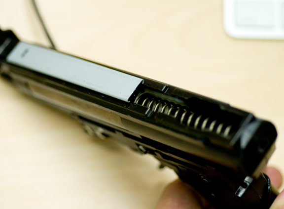

Voici tout d'abord deux photos de la gearbox version 9 tirée de la review de redwolf :
On peut remarquer que la partie supérieure arrière de la gearbox est ouverte, c'est là que le piston vient accrocher le système de recul situé juste au dessus lorsque la réplique est assemblée.
Le piston est ici reculé au maximum
Le système de recul est principalement constitué d'un bloc de zinc qui simule le recul grâce à son inertie. Cette pièce se termine à l'avant par un bras qui entraîne la culasse.
Sur ces photos, vous pouvez voir le bloc de zinc qui simule le recul, ainsi que le bras qui vient attraper la culasse.
 Ainsi, en théorie, en retirant ce bloc de zinc, on désactive d'un coup le simulateur de recul et le blowback, ça devrait satisfaire les ronchons qui n'aiment pas ces nouvelles fonctionnalités qui perturbent leurs tirs de roxor.
Je ne sais pas trop comment est faite la jonction entre le bras et la culasse, mais il semble que la culasse reste indépendante de la position du piston. Ainsi, si vous arrêtez la gearbox au milieu d'un cycle, la culasse ne sera pas à moitié ouverte mais demeurera fermée, contrairement à tous les autres systèmes blowback électriques existant.
De la même manière, si la culasse est bloquée par un doigt lors du tir, ça ne perturbe pas le tir et ça n'endommage pas la mécanique. Enfin, lorsque la batterie est quasiment à plat, il arrive que le blowback se désactive, alors que le simulateur de recul continue de fonctionner.
